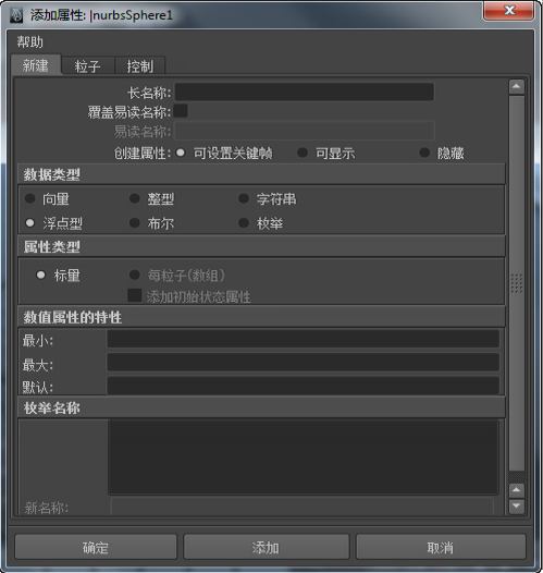

要添加自定义属性,请执行以下操作:
使用“Hypergraph”或“大纲视图”(Outliner)选择形状节点。
此时将显示“添加属性”(Add Attribute)窗口:
创建由三个浮点值组成的向量属性。
创建浮点属性。
创建整型属性。
创建由开/关切换组成的属性。
创建接受字母数字条目作为数据输入的字符串属性。
创建接受从枚举属性下拉列表中所做的选择的属性。
创建每对象属性,可将其设定为单值,应用于该对象中的每个粒子。向量标量被视为包含三个数字的单值。
创建每粒子属性。对于每个粒子,可以将该类型属性设定为不同的值。
“最小值”(Minimum)和“最大值”(Maximum)用于设定可以在“属性编辑器”(Attribute Editor)或“通道盒”(Channel Box)中为属性输入的最小值和最大值。“默认值”用于设定为属性显示的默认值。由于要使用表达式控制属性的值,因此可能要跳过为这些选项输入值这一步骤。
表达式不受“最小值”(Minimum)和“最大值”(Maximum)的值限制。只要是在表达式中指定的值,属性都会接收。表达式可以读取属性的“默认”(Default)值”的值或在“属性编辑器”(Attribute Editor)或“通道盒”(Channel Box)中为其指定的任何其他值。
如果选择“标量”(Scalar),将无法通过启用“添加初始状态属性”(Add Initial State Attribute)创建对应的初始状态属性。
不能为“数组”(Array)属性设置“最小值”(Minimum)、“最大值”(Maximum)或“默认”(Default)值。
此时,新的属性将显示在“属性编辑器”(Attribute Editor)的“附加属性”(Extra Attributes)区域下。尽管在“属性编辑器”(Attribute Editor)中属性名称始终以首字母大写形式拼写,但必须使用“表达式编辑器”(Expression Editor)中显示的精确拼写(无论小写或大写)。
