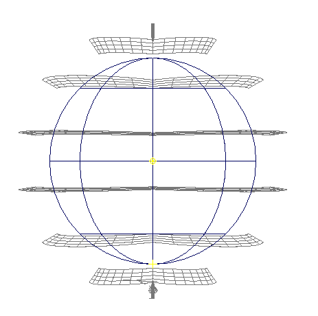

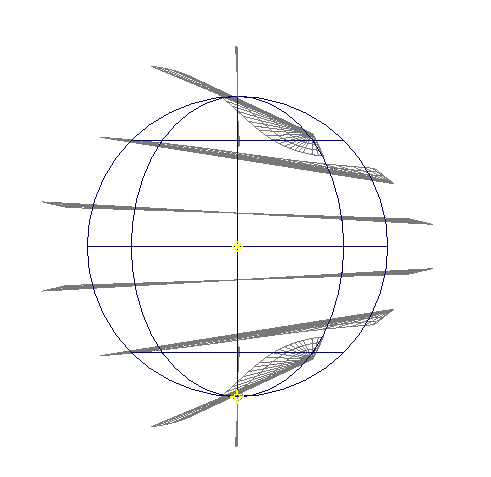

避免在流动操纵器中扭曲
如果流动向上或向下移动周期性曲面,该曲面包裹约 360 度,流动操纵器可能会扭曲或弹入曲面。如以下插图中出现的示例。
避免扭曲效果
  1. 将用于创建曲面的扫描从 360 度更改为 359.9 度。
    此更改防止操纵器弹入曲面。
  2. 使用多种较短的流动而不是一种大的流动围绕曲面。
    例如,以下插图中的球体有四种流动,具有根据下表调整的“最小”(Min)“最大流动”(Max flow)值。
