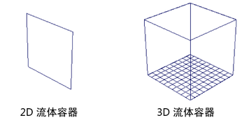

流体容器是 2D 或 3D 矩形边界,可用于定义流体所存在的空间。流体效果不能存在于容器外部。流体容器是实现任何动态或非动态流体效果的主组件。开阔水面效果不需要使用容器。有关详细信息,请参见开阔水面效果
流体容器分为三个标注栅格,其中一个栅格的每个单元称为体素
第一次创建流体容器时,该容器是空的。若要创建流体效果,您需要向容器中添加内容,然后通过修改容器属性来修改流体的外观和行为。请参见定义流体容器的内容
3D 流体可能比较大,因此对它们的动态流体行为求解非常慢。这是由于需要所有额外数据来定义它们所致。在许多情况下,通过更简单、占用内存较少的 2D 流体即可实现所需的效果。

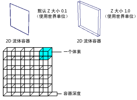

2D 容器
2D 流体容器是深度为一个体素的 3D 流体容器。该体素的大小由容器的 Z 大小决定。
随着 Z 大小变大,其中的任何“密度”(Density)都将变得更加不透明。通过对 Z 大小设置动画,可以模拟对象穿过流体的 3D 效果,无需花费额外的渲染时间即可拥有完整的 3D 流体。

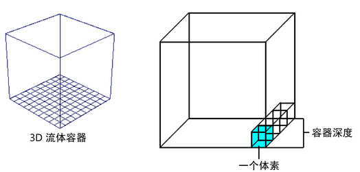

3D 容器
3D 流体容器是深度为两个或更多体素的流体容器。

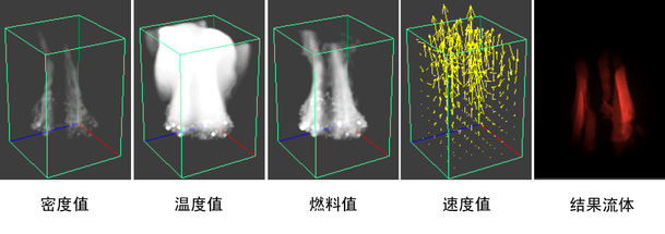

密度(Density)
密度表示流体在真实世界中的材质特性(物质)。将密度视为流体的几何体。“密度”(Density)值越高,“密度”(Density)越不透明。可以仅使用“密度”(Density)创建非动态流体效果,也可以将“密度”(Density)“速度”(Velocity)和其他特性结合使用创建动态模拟。
速度(Velocity)
“速度”(Velocity)可通过容器内部的移动“密度”(Density)“温度”(Temperature)“燃料”(Fuel)“颜色”(Color)值影响动态流体的行为。“速度”(Velocity)同时具有幅值和方向值。方向定义移动流体值的路径。
对于动态模拟,Maya 基于您应用到模拟的力计算速度值。但是,您也可以设定固定的“速度”(Velocity)路径,将“速度”(Velocity)用作容器中推动特性值的力。
动态流体模拟需要使用“速度”(Velocity)
温度(Temperature)
“温度”(Temperature)可影响动态流体的行为,使其上升或作出反应。
燃料(Fuel)
对于动态流体,“燃料”(Fuel)“密度”(Density)的结合使用可创建发生反应的流体。“密度”(Density)值表示起反应的物质,“燃料”(Fuel)值说明反应状态。“温度”(Temperature)可以使“燃料”(Fuel)燃烧以开始反应(如爆炸效果)。在反应过程中,“密度”(Density)“燃料”(Fuel)值越来越小,直到反应完成。

该示例将“密度”(Density)“温度”(Temperature)“燃料”(Fuel)“速度”(Velocity)值结合使用来创建火焰的动态模拟。
