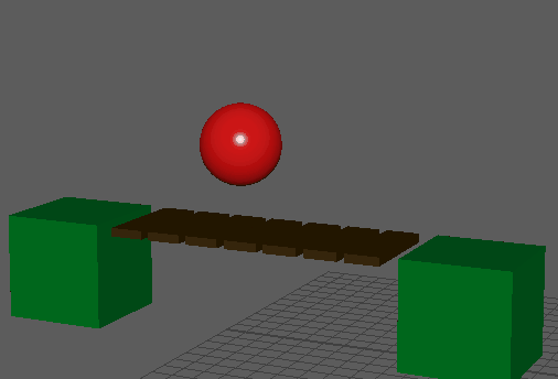

可断开(Breakable)
启用
“可断开”(Breakable)
会在使用足够的输入力打击时导致约束断开。例如,在此动画中,当球体下降时,没有足够的力来断开桥接约束。不过,当球体升高时,产生了足够的力可以破坏桥接。
如果在桥接铰链上禁用
“可断开”(Breakable)
属性,则桥接将永不断开,无论应用多大的力都是如此。
