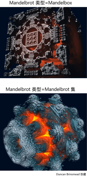

- 在“纹理”(Textures)下,启用“纹理不透明度”(Texture Opacity)。选择“Mandelbrot”作为“纹理类型”(Texture Type)。
- 在“Mandelbrot 类型”(Mandelbrot Type)的五个求值类型中进行选择:“Mandelbrot 集”(Mandelbrot Set)、“Julia 集”(Julia Set)、“Mandelbox”、“带 Julia 集的长方体”(Box with Julia Set)、“带 Mandelbrot 集的长方体”(Box with Mandelbrot Set)。

- 在“表面”(Surface)下,选择“表面渲染”(Surface Render)以便将其渲染为曲面而不是多边形。
- 在“纹理”(Textures)下,增加“光锥”(Lobes),例如增加到 7。
现在,这是一个 Mandelbulb。
- 在“纹理”(Textures)下,选择“内部着色”(Shaded Inside)作为“Mandelbrot 内部方法”(Mandelbrot Inside Method)以使曲面更加精细。
