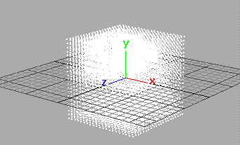

通过单击工作区创建粒子 3D 栅格
这将设定栅格中的粒子间距(按单位)。
