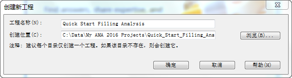

  3. 单击 “开始并学习”选项卡 >“启动”面板 >“新建工程”)。
  4. 在“工程名称”字段中输入“快速入门填充分析”
