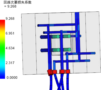

冷却液流动结果
此分析会生成两个新结果:
回路次要损失结果
回路次要损失或 K 系数是冷却回路中因每个弯头、折弯、T 形连接、膨胀、收缩等引起的流动阻力。若要获得精确结果,请为每个回路组件输入该组件制造商提供的 K 系数。否则,可以在手册中查找常规值,但结果不够精确。如果未输入 K 系数,求解器会计算常规值。如果输入了一个数值,则求解器会忽略常规计算并使用您输入的数据。此结果可用于:
