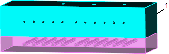

标识用于冷却 (FEM) 重叠注塑的固定型腔
固定型腔是不会在重叠注塑过程中旋转的模具型腔。
使用
“层”
窗格中的“隐藏所有其他层”,而非仅隐藏包含
固定型腔模具
1
) 的层。
单击
模型
窗格并按
Ctrl+A
将其选中。
右键单击“
模型
”窗格并选择“
属性
”。选择
“模具镶块(3D)”
并单击
“确定”
选择
“重叠注塑模具零部件”
选项卡,将
“零部件”
选项设置为
“固定零部件”
,然后单击
“确定”
固定型腔 (
1
) 不会在重叠注塑过程中旋转。
