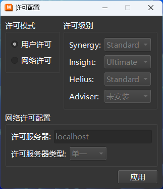

可以从位于 Autodesk Moldflow Insight 中的 Windows“开始”菜单访问“许可配置”工具。
“指定用户”许可配置
激活“许可配置”工具后,选择要应用的“许可模式”。
使用“指定用户”许可时,默认许可为:
- Synergy Standard
- Insight Ultimate
单击“应用”以接受“指定用户”许可设置,然后关闭“许可配置”工具。

激活“网络”许可的步骤
- 在“许可模式”部分中,选择“网络许可”。
- 根据您购买的许可选择许可级别。
- 在“网络许可配置”部分,输入许可服务器名称(或 IP 地址)
- 定义许可服务器类型。选项包括“单个”、“冗余”和“分布式”。
- 单击“应用”以接受设置并关闭对话框。
注意:输入服务器名称和许可级别时要小心 -“许可配置”工具不会检查错误。
