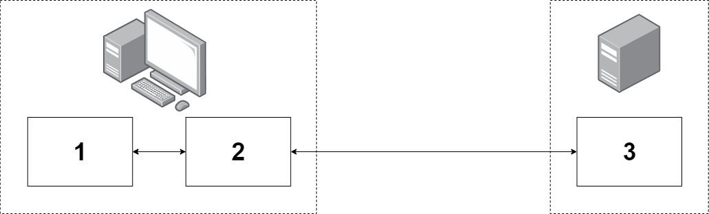

在图 1 中,我们有一个工作站,其中安装有在同一台计算机上运行的 Autodesk Moldflow Insight 和 Autodesk Licensing Service:
图 1
  1. Autodesk Moldflow Insight
  2. Autodesk Licensing Service
  3. FlexLM 许可服务器

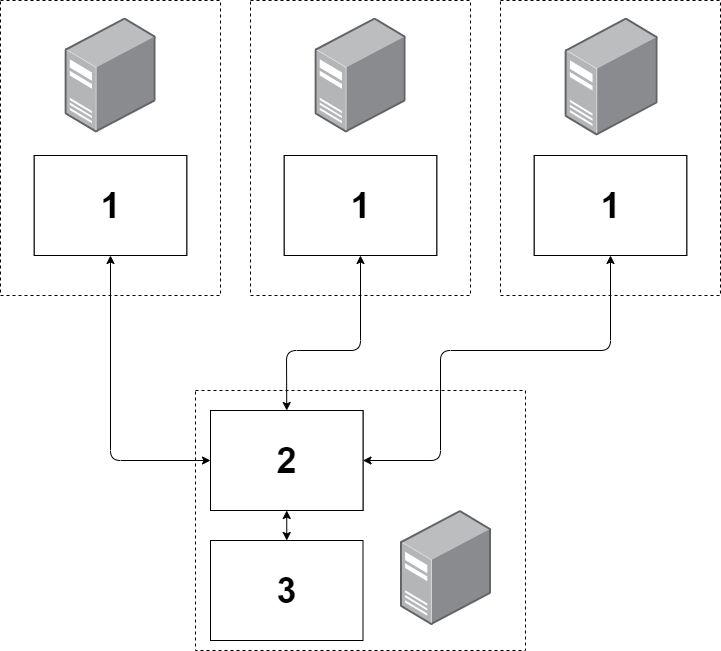

在图 2 中,我们有一个典型的 Linux 群集设置。每台计算机都安装有 Insight 的瘦客户端,该客户端面向中心节点上运行的 Autodesk Licensing Service:
图 2
  3. FlexLM 许可服务器
