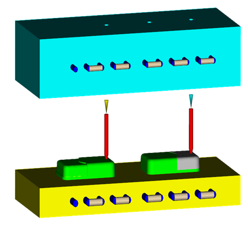

图 1:重叠注塑模型
图 1 显示了重叠注塑模具的布局。用绿色表示的第一次注射零部件将放置在第一次注射型腔中。用绿色表示的重叠注塑的第一次注射零部件和用灰色表示的第二次注射零部件将放置在第二次注射型腔中。顶部用蓝色表示的板是固定的模具样板,底部用黄色表示的样板是旋转样板。
在本示例中,二次注射的聚合物材料均为聚丙烯,模具为 P20 工具钢。第一次注射的熔体温度为 240 度,第二次注射的熔体温度为 180 度。周期时间为 30 秒,模具打开时间为 5 秒。

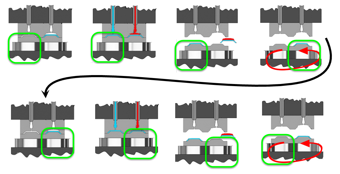

在执行第二次注射重叠注塑分析期间,模具将旋转。但是,当显示结果时,将无法在屏幕上模拟旋转。因此,在整个注射重叠注塑周期时间内,图 2 中用绿色圈标出的零件的相关结果将始终显示在屏幕左侧。
图 2:二次注射分析过程

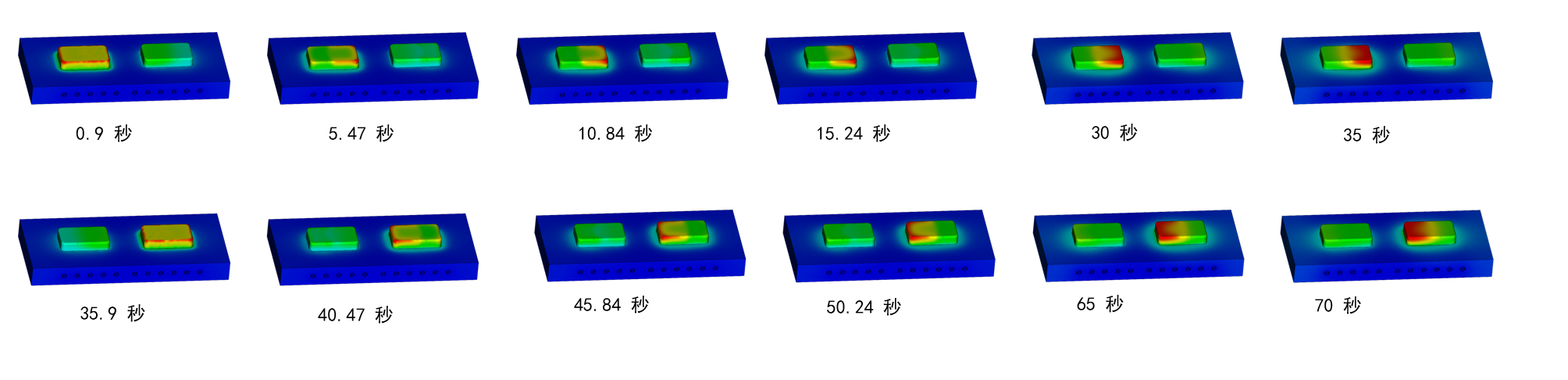

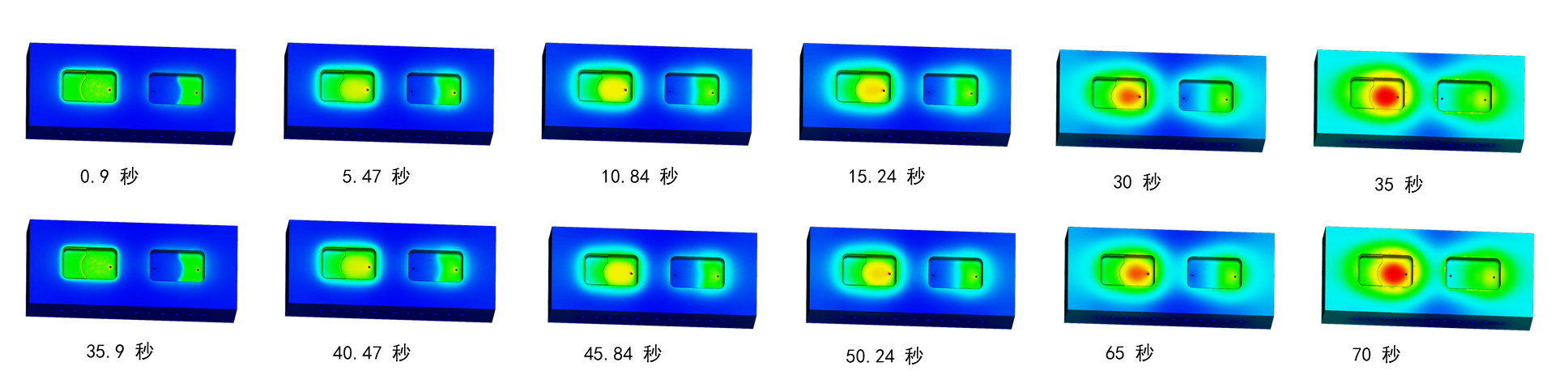

让我们看一下前面的模型示例(图 1)。图 3 和图 4 显示两个相邻注射成型周期中旋转样板和固定样板的模具表面温度场图。在与注入的聚合物接触并从聚合物中去除热量的这些模具位置中,模具型腔表面上的温度在每个周期内都会增加。与上一次注射(已固化)接触的模具型腔表面的温度仅略微上升,因为从该聚合物中去除的热量较少。
在图 3 中,第一行结果对应第一个周期:在左侧型腔注射第一次注射,而在现有的第一个零件的右侧型腔注射第二次注射。执行完第一个周期后,旋转样板便会旋转,如图 2 中所示。显示在图 3 的第二行中的结果表示重叠注塑周期时间中的第二个周期时间。图 2 绿色部分显示在屏幕左侧。
图 3:旋转样板的模具温度
图 4 显示固定样板的温度场图。由于固定样板不会旋转,因此两个周期的温度分布相同。
