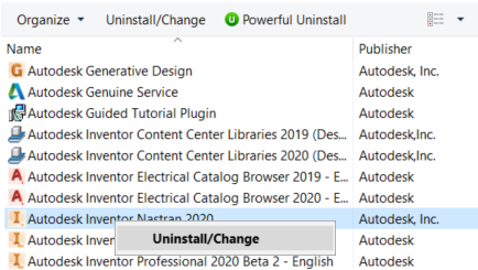

通过 Windows 控制面板:
依次单击
“控制面板”
“程序”
“卸载程序”
在程序列表中,在
Autodesk Inventor Nastran
20xx”
上单击鼠标右键,然后单击
“卸载/更改”
