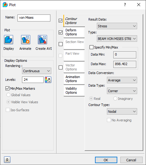

- 在“结果”下的“Von Mises”上单击鼠标右键,然后选择“编辑”。
- 在“轮廓选项”选项卡中的“结果数据”下,选择“应力”;在“类型”下,选择“BEAM VON MISES STRESS”。
- 确保“变形选项”和“轮廓选项” 选项卡处于选中状态。
- 单击“显示”按钮以绘制轮廓。

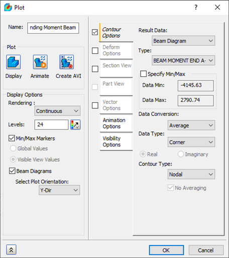

- 在“轮廓选项”选项卡中的“结果数据”下,选择“梁图”;在“类型”下,选择“BEAM MOMENT END A-Z PLANE 1”。
- 在“名称”字段(左上)中,输入“弯矩梁”。
- 确保选中“梁图”,并将“选择图方向”设置为“Y 方向”。
- 单击“显示”。
