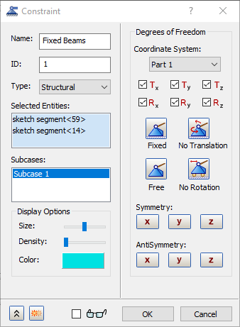

  1. 在树视图中的“约束”上单击鼠标右键,然后选择“新建”
  2. 将约束重命名为“固定梁”

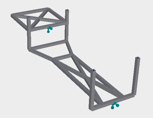

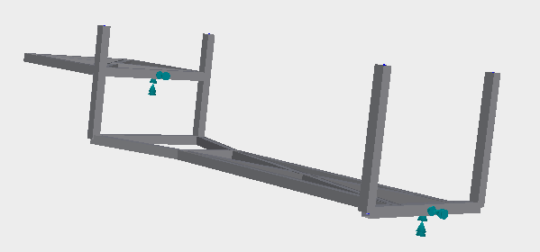

  3. 选择要固定的线,如下图所示。
  4. 确保在“子工况”列表中选中“子工况 1”
  5. 保留“约束”对话框中的所有默认值。
  6. 单击“确定”以创建固定约束。

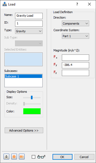

  7. “加载”上单击鼠标右键,然后选择“新建”
  8. 将载荷重命名为“重力载荷”
  9. “类型”选择“重力”。在“幅值”下的“Fy”字段中键入“-386.4”
  10. 单击“确定”以创建载荷。

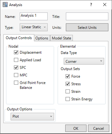

  11. 在树视图中,在“分析 1”上单击鼠标右键,然后选择“编辑”
  12. “单元输出控制”下面,针对“输出集”选择“力”
  13. 单击“确定”
