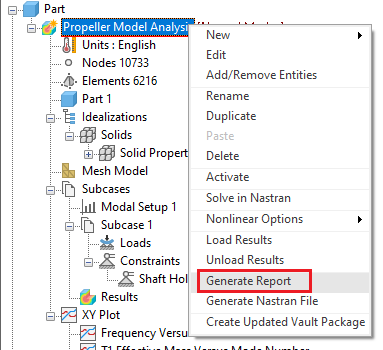

  1. 在树视图中,在分析名称“正则模态分析”上单击鼠标右键,然后选择“生成报告”

  7. 在树视图中,再次在“正则模态分析”上单击鼠标右键,然后选择“生成报告”

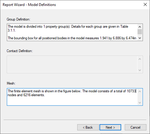

  10. “报告向导 – 模型定义”窗口即会显示。单击“下一步 >”

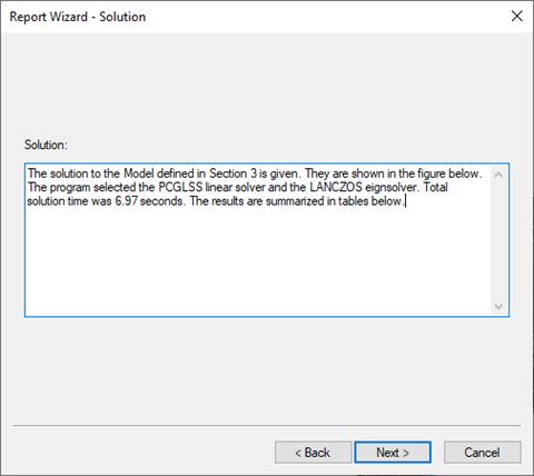

  11. “报告向导 – 求解”窗口即会显示。单击“下一步 >”

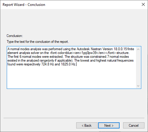

  12. “报告向导 – 结论”窗口即会显示。单击“下一步 >”
