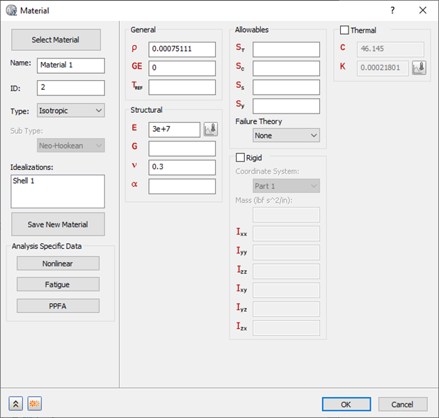

  1. “模型”树中,在“材料”上单击鼠标右键,然后选择“新建”
  2. “名称”更改为“钢材”
  3. “结构”组中,在“E”输入框中输入“30E6”,在ν“(nu)”输入框中输入“0.3”
  4. 单击“确定”

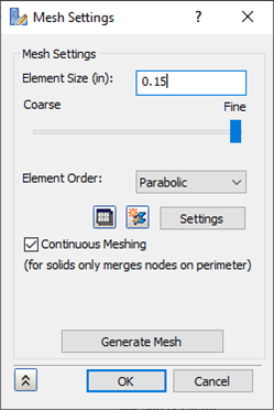

  11. “网格模型”上单击鼠标右键,然后选择“编辑”
  12. “单元大小”更改为“0.15”

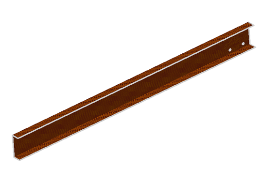

  13. 单击“生成网格”,然后单击“确定”。模型应如下所示。

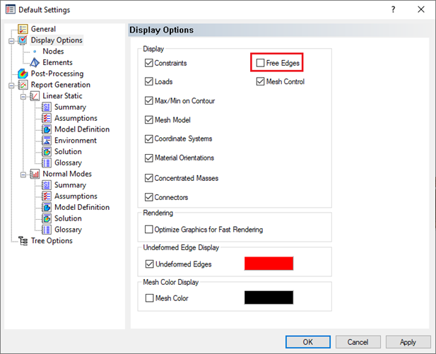

  14. 要移除白色边,请转到“默认设置”“显示选项”,然后取消选中“自由边”
