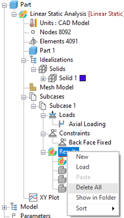

对同一个零件分析不同的载荷或约束情况时,多个子工况尤其有用,可不必运行不同的分析。
- 通过在“结果”上单击鼠标右键并选择“全部删除”,以删除之前运行的结果。
- 在“线性静态分析”
“新建”
“子工况”上单击鼠标右键,然后单击“确定”。

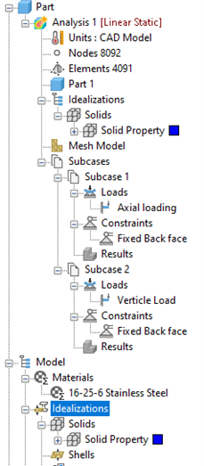

新的子工况将添加到树中。

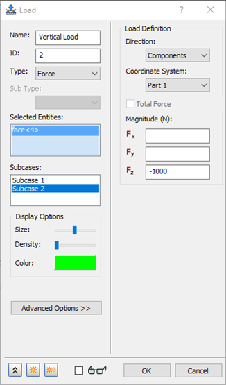

- 在新的子工况下,在“载荷”上单击鼠标右键,然后选择“新建”。
- 将“名称”更改为“垂直载荷”。选择用于之前载荷的相同的孔,并确保在“子工况”列表中选中“子工况 2”。在“载荷定义”下的“Fz”字段中,键入“-1000”,然后单击“确定”。
- 新的载荷和之前的固定约束将用于第二个子工况。
- 在“子工况 2”上单击鼠标右键,然后选择“编辑”。
- 在“子工况”窗体中,在“载荷”中选择“垂直载荷”、在“约束”中选择“固定背面”,然后单击“确定”。
- 新子工况的配置如下所示。

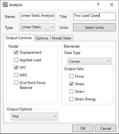

现在,可以继续来运行分析。
- 在“线性静力分析”上单击鼠标右键,然后选择“编辑”。为“标题”键入“两种载荷工况”。
- 单击“确定”。
- 保存模型。
- 在树视图顶部的“线性静力分析”上单击鼠标右键,然后选择“在 Nastran 中求解”。
为模型求解后,每个子工况的结果将自动加载。
- 双击新的“子工况 2”下的“位移”,以绘制变形几何体上的总变形轮廓。
