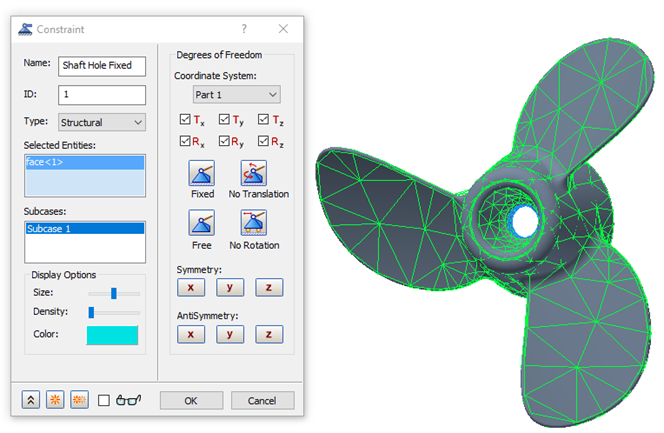

在树视图中,在
“子工况 1”
下的
“约束”
上单击鼠标右键,然后选择
“新建”
将约束重命名为
“固定轴孔”
在
Inventor Nastran
中对模型进行定向,以便可以清楚地查看和拾取较小的中心孔表面。
确保在
“子工况”
列表中选中
“子工况 1”
接受默认设置,然后单击
“确定”
以定义约束。
默认情况下,约束设置为
“固定”
条件(约束选定表面上节点的所有 6 个自由度)。
如果在模型窗口中放大轴孔,现在可以看到固定约束的符号。

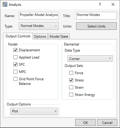

在树视图中,在
“分析 1”
上单击鼠标右键,然后选择
“编辑”
为
“名称”
键入
“螺旋桨模态分析”
,为
“标题”
键入
“正则模态”
。从
“类型”
下拉菜单中选择
“正则模态”
单击
“确定”
并返回树视图。

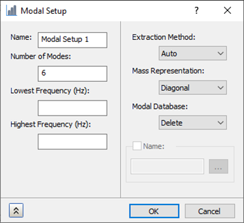

在树视图中的
“模态设置 1”
上单击鼠标右键,然后选择
“编辑”
输入为要提取的
“模态数”
输入
“6”
这将指示 Nastran 计算前 6 个自然频率。
单击
“确定”
以完成分析设置并返回树视图。模型现在即可进行分析。
