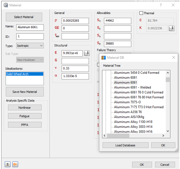

Autodesk Inventor Nastran 可以访问材料库。
- 展开“模型”树,然后在“材料”上单击鼠标右键,然后选择“新建”。
- 在对话框中,单击“选择材料”。
- “材料数据库”对话框即会使用可用库填充。
- 展开“Autodesk 材料库”树,然后选择“铝 6061”,如下图所示。
- 单击“确定”关闭“材料数据库”对话框。
- 对应的特性会载入到“材料”对话框中的相应字段。
- 在“模型”树中的“理想化”下,检查标准类别下是否有任何现有定义,例如“实体”和“壳”。下面所示的“实体 1”是现有定义的一个示例:
如果有任何现有定义,请在上单击鼠标右键。执行此操作会确保不需要的材料不会出现在零件网格中并参与分析。

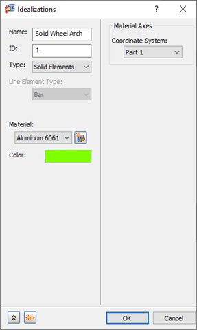

- 在“模型”树中的“理想化”下,在“实体”上单击鼠标右键,然后选择“新建”。
- 在“理想化”对话框中,为“名称”键入“实体轮罩拱”、在“类型”下选择“实体单元”,并确保“材料”设置为“铝 6061”。
- 然后,单击“确定”。“实体特性”会添加到“理想化”列表中。

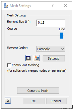

- 在“网格模型”上单击鼠标右键,然后选择“编辑”。设置下列选项:
- 单元尺寸:0.15 英寸
- 单元顺序:抛物线
- 连续划分网格:关

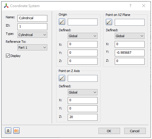

创建“圆柱坐标系”。在“模型”树底部的“坐标系”上单击鼠标右键,然后单击“新建”。将“名称”更改为“圆柱”。输入下图所示的值,然后单击“确定”。
