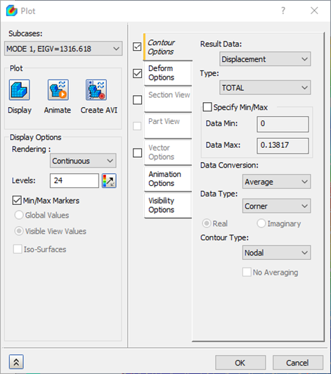

  1. 在求解完成后,单击“确定”以将结果加载到 Inventor Nastran 中。
    线性屈曲子工况的结果已载入到“结果”中。Autodesk Nastran(求解器)将计算位移,以图形方式表示提取的每个特征值的模态形状。
  2. 双击“结果”,然后从“子工况”列表中选择“模式 1”
  3. “结果”下拉菜单中,选择“位移”,然后在“类型”下拉菜单中选择“总计”

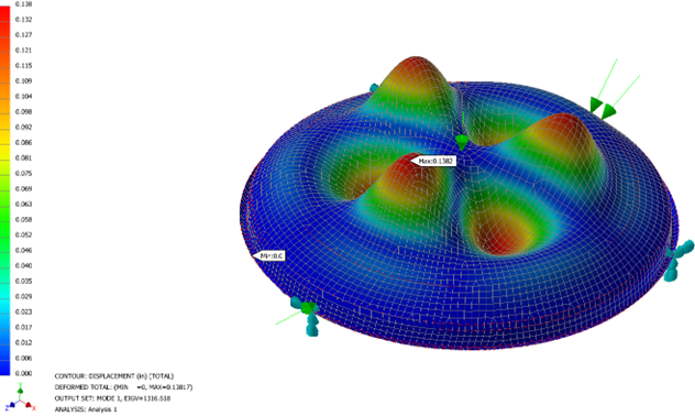

  4. 检查“变形选项”,然后在“图形”下,单击“显示”。该图应如下所示。
  5. 第一个(也是最低的)特征值约为 1316,这是我们最感兴趣的值。
  6. 当乘以施加的载荷 –1 Psi 时,将获得约 1316 Psi 的最低临界屈曲载荷。
