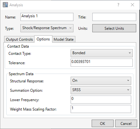

树中,在
“分析 1”
“编辑”
上单击鼠标右键。将
“分析类型”
设置为
“冲击/响应谱”
在
“输出控制”
选项卡上,选择
“位移”
“速度”
“加速度”
和
“应力”
请注意,
“选项”
选项卡的
“谱数据”
部分中有特定于此分析类型的选项。按如下所示设置这些选项:
