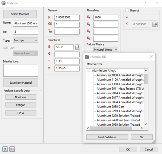

通过从材料库加载铝合金创建新材料。
- 在“模型”树中,在“材料”上单击鼠标右键,然后选择“新建”。
- 在对话框中,单击“选择材料”。
- “材料数据库”对话框即会使用可用库填充。单击“加载数据库”。
- 材料树将使用可用的材料填充。在“铝合金”类别中,选择“铝 1060 退火锻造”。
- 单击“确定”以关闭“材料数据库”,然后单击“确定”以关闭“材料”对话框。

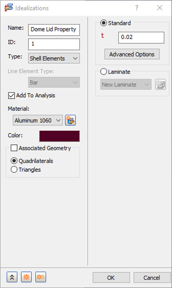

- 在“模型”树中,在“理想化”上单击鼠标右键,然后选择“新建”。
- 从“类型”下拉菜单中选择“壳单元”。
- 将名称更改为“圆顶盖特性”。
- 确保选中“添加到分析”,并将“材料”设置为“铝 1060 退火锻铸”。
- 在“t”(厚度)字段中输入“0.02”,并确保在“关联的几何体”下选中“四边形”。
- 单击“确定”以创建特性。
在此例中不需要关联的几何体。如果未定义关联的几何体,随后将为所有的壳单元定义此属性。当整个模型中有多个壳属性(即多个壳厚度)时使用此选项。
如果不想对某个附加的质量进行物理建模,但想要将其包括在计算中,可以向每个单元中添加非结构质量。

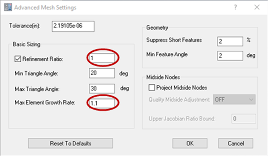

定义网格
- 在“网格模型”上单击鼠标右键,然后选择“编辑”。
- 在“单元大小”字段中,键入“0.03”。
- 单击“设置”按钮。
- 将“细化率”更改为“1.0”。
- 将“最大单元增长率”输入更改为“1.1”。
- 在“高级网格设置”对话框中,单击“确定”。

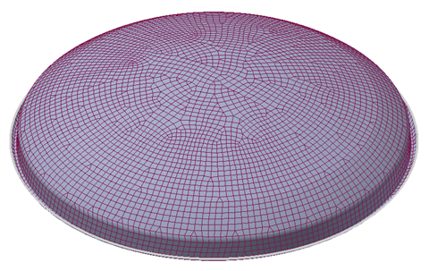

- 在“网格设置”对话框中,再次单击“确定”。已划分网格的模型应如下所示。
通过高级设置,无需进行额外细化和单元增长即可获得更均匀的网格密度。
