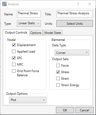

  3. “歧管分析 - 副本”上单击鼠标右键,然后选择“编辑”
  4. “名称”输入“热应力”,为“标题”键入“热应力分析”。从下拉菜单中将分析“类型”更改为“线性静力”
  5. 单击“确定”

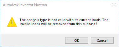

  6. 将从分析中移除所有热载荷,因为它们与线性静力分析不相关。但是,需要手动移除“初始温度”
  7. 在以下消息窗口中,单击“确定”

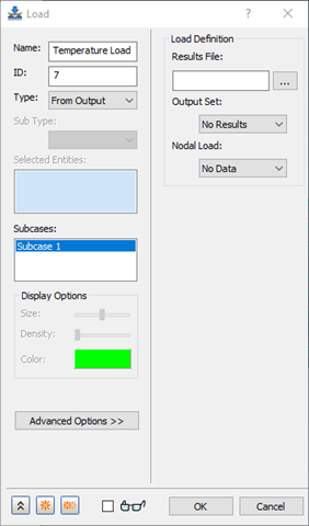

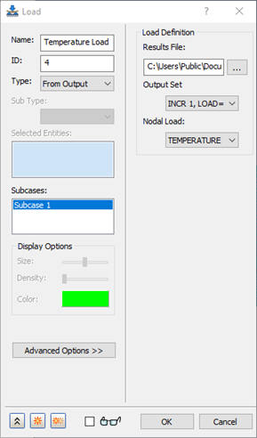

  1. “子工况 2”下的“载荷”上单击鼠标右键,然后选择“新建”
  2. “名称”更改为“温度载荷”
  3. “类型”更改为“从输出”
  4. “载荷定义”部分中,单击与“结果文件”相对应的浏览按钮。导航至 FNO 文件的位置,该文件是在运行非线性稳态传热分析后生成的。例如,C:\Users\Public\Public Documents\Autodesk\Inventor Nastran 2024\Tutorial\en-us\Inventor 2024\Thermal Stress Manifold\In-CAD\FEA”文件夹。然后,打开 FNO 文件。
  5. “载荷”对话框显示已选择“INCR 1, LOAD=1.0”作为“输出集”,并已选择“温度”作为“节点载荷”,如下所示。
  6. 单击“确定”完成来自输出的温度载荷的定义。

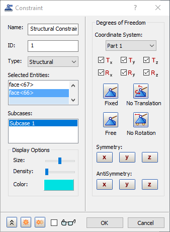

  7. 在树视图中,在“约束”上单击鼠标右键,然后选择“新建”
  8. 选择在如下所示图像中以蓝色亮显的螺栓孔表面。
  9. 将约束重命名为“结构约束”
  10. 接受默认设置。确保亮显“子工况 2”,然后单击 “新建”按钮以定义其他约束。

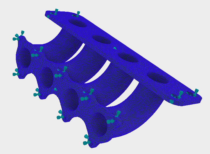

  11. “约束 2”重命名为“滑动表面”。选择两个法兰的表面,这两个法兰背离如下所示图像中以蓝色亮显的管。
  12. 取消选中除“Tx”以外的所有自由度。这将允许表面上的节点在其所属的平面上滑动,但不允许节点穿透平面。
  13. 确保亮显“子工况 2”,然后单击“确定”以关闭对话框。
  14. 最终模型应如下所示。

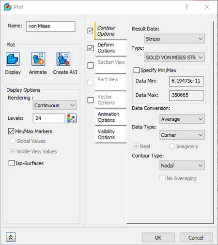

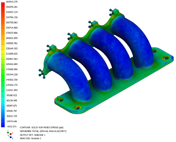

  6. 在树视图中的“结果”下,在“Von Mises”上单击鼠标右键,然后选择“编辑”
  7. 取消选中“显示选项”下的“最大/最小标记”。在“变形选项”选项卡上,选择“实际”以查看实际的位移。在“轮廓选项”选项卡上,确保将“结果数据”设置为“应力”,将“类型”设置为“SOLID VON MISES STRESS”。在“可见性选项”选项卡上,选择“全部隐藏”
  8. 单击“显示”。结果应如下所示。
排气歧管的传热和热应力分析至此结束。
