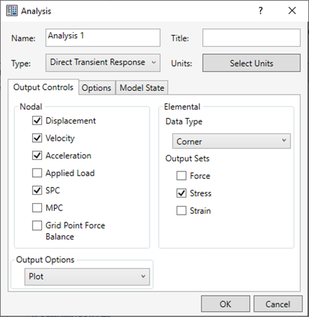

教程 A2:定义分析、特性和网格
  1. 在树视图中,在“分析 1”上单击鼠标右键,然后选择“编辑”
  2. “类型”下拉菜单中选择“直接瞬态响应”
  3. 选中“速度”“加速度”复选框。
  4. 单击“确定”

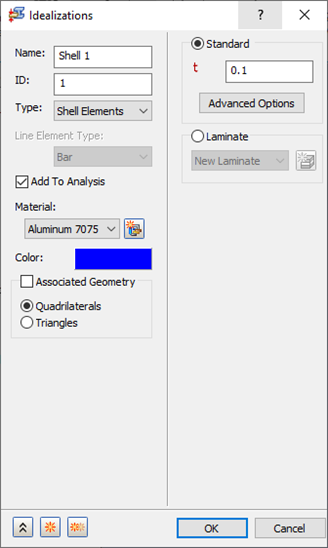

定义单元特性
  1. “模型”树中的“理想化”下,检查标准类别下是否有任何现有定义,例如“实体”“壳”。下面所示的“实体 1”是现有定义的一个示例:
    如果有任何现有定义,请在“理想化” > “全部删除”上单击鼠标右键。执行此操作会确保不需要的材料不会出现在零件网格中并参与分析。
  2. “模型”树中,在“理想化” > “新建”上单击鼠标右键。
  3. “类型”下拉菜单中选择“壳单元”
  4. 确保“材料”设置为“铝 7075 热处理(T6)锻铸”
  5. “t”(厚度)字段中,输入“0.1”
  6. 单击“确定”
