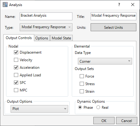

教程 A3:定义分析、特性和网格
  1. 在树视图中,在“分析 1”上单击鼠标右键,然后单击“编辑”
  2. “名称”字段中输入“支架分析”,然后在“标题”字段中输入“模态频率响应”
  3. “类型”下拉框更改为“模态频率响应”
  4. 确保“输出控制”的设置如下图所示。“位移”“加速度”应处于选中状态,而“应力”应处于未选中状态。
  5. 单击“确定”
动态分析产生大量的输出,因此,应仅请求所需的输出。对于动态分析(如频率响应)来说,结果文件的大小很快会超过 1 GB。
这些设置对于分析并不重要,而只是一些可缩短分析时间并生成本教程将重点介绍的输出的手段。

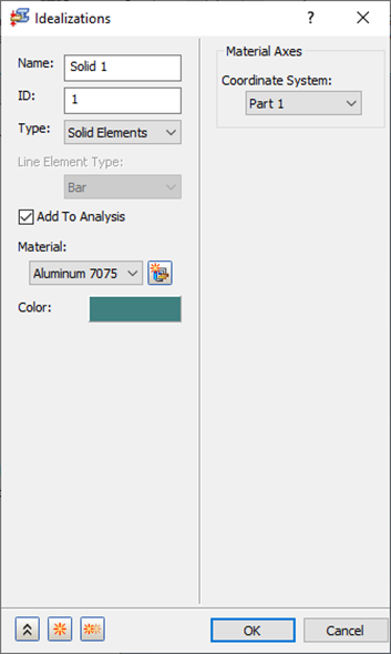

定义单元属性
  1. “模型”树中的“理想化”下,检查标准类别下是否有任何现有定义,例如“实体”“壳”。下面所示的“实体 1”是现有定义的一个示例:
    如果有任何现有定义,请在“理想化” > “全部删除”上单击鼠标右键。执行此操作会确保不需要的材料不会出现在零件网格中并参与分析。
  2. “模型”树中,在“理想化” > “新建”上单击鼠标右键。
  3. “类型”下拉菜单中选择“实体单元”
  4. 确保“材料”设置为“铝 7075 热处理(T6)锻铸”
  5. 单击“确定”

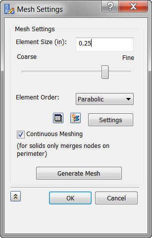

定义网格
  1. “网格模型”上单击鼠标右键,然后选择“编辑”
  2. “单元大小”更改为“0.25”
  3. 确保“单元顺序”设置为“抛物线”
    这些设置将为生产运行生成一个“错误的”网格。将以此网格为例来演示模态频率响应。通常,此网格将为详细网格。
  4. 单击“确定”
