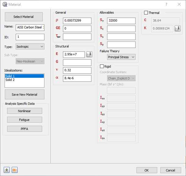

定义材料特性的步骤
  1. 在“模型”树中,在“材料” > “新建”上单击鼠标右键。
  2. 在对话框中,单击“选择材料”“材料数据库”对话框将显示一些可用材料库。
  3. 单击“加载数据库”
  4. 浏览到C:\Program Files\Autodesk\Inventor Nastran 2024\In-CAD\Materials,然后打开“ADSK_materials.nasmat”文件。材料树将使用可用的材料填充。
  5. “钢”类别下,选择“AISI 碳钢 1025 热轧”。在“材料”对话框的“结构”区域中,确保“G”字段为空。
  6. “材料数据库”对话框和“材料”对话框中单击“确定”,以创建材料。

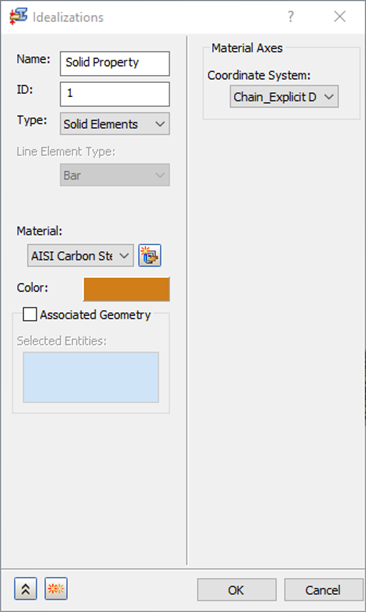

定义物理特性的步骤
  1. 在“模型”树中的“理想化”下,删除任何现有实体材料,然后在“实体” > “新建”上单击鼠标右键。
  2. 在“理想化”对话框中,进行以下设置:
    • 名称:实体特性
    • 类型:实体单元
    • 材料:AISI 碳钢 1025 热轧
  3. 单击“确定”以创建属性。

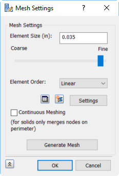

对模型进行网格划分
  1. “网格模型” > “编辑”上单击鼠标右键。
  2. “单元大小”设置为“0.035”、将“单元顺序”设置为“线性”、取消选择“连续网格生成”,然后单击“确定”以生成网格。
