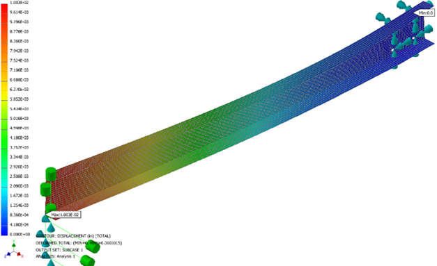

分析完成后,双击
“子工况 1”
下的
“位移”
,以在
“Y 位移”
载荷下查看梁的变形和轮廓图。为使图像清晰,载荷和约束已关闭。可通过在
“载荷”
和
“约束”
节点上单击鼠标右键,并从下拉列表中选择
“全部隐藏”
来执行此操作。

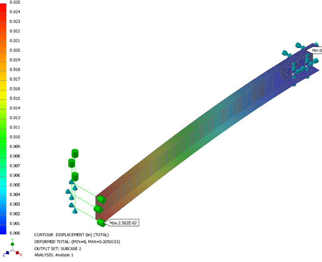

可通过双击
“子工况 2”
下的
“位移”
结果,以在
“X 位移”
载荷下查看梁的变形和轮廓图。
