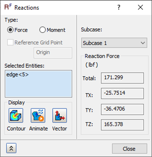

  1. “子工况 1”(或“子工况 2”)上单击鼠标右键,然后选择“SPC 总和”

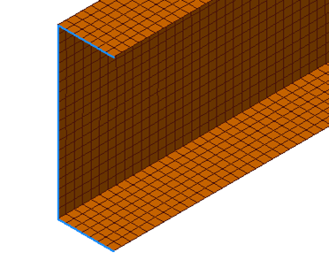

  2. 单击施加了强制位移载荷的三个边。为使显示清晰,已将载荷隐藏。
    总和为 TX、TY 和 TZ 的合力。TX、TY 和 TZ 位于全局坐标系中。

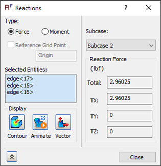

  3. “子工况”下拉菜单更改为“子工况 2”以查看使梁在 X 方向弯曲 0.025 英寸所需的载荷力。完成后,“关闭”对话框。

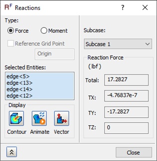

  4. “固定孔”约束上单击鼠标右键,然后选择“SPC 总和”。确保选中“力”单选按钮,以查看“SPC 力总和”。然后,选择在“选定的实体”列表中列出的所有受约束的边。

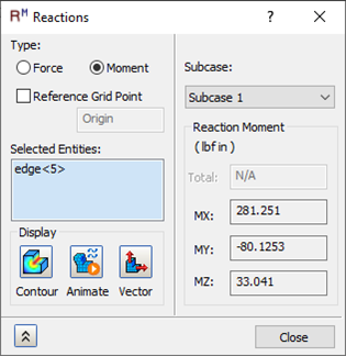

  6. “SPC 力矩总和”选中“力矩”单选按钮。

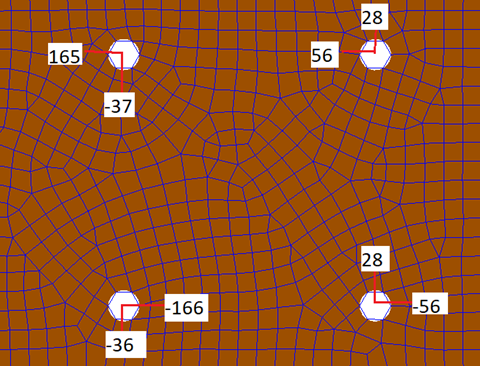

  7. 查看“子工况 1”中每个孔的的各个反作用力(使用上述方法),结果应该类似于下面所示的“SPC 力总和”。
