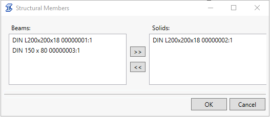

使用 Inventor 结构件生成器创建的组件将在“结构杆件”对话框内列出。在此处,您可以选择是否使用梁单元或实体单元来表示每个杆件。若要访问此对话框,请在Autodesk Inventor Nastran ribbon功能区选项卡中,依次单击“准备”“结构杆件”

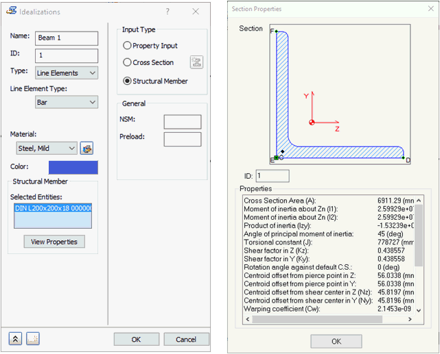

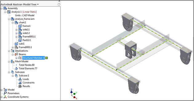

相应条目将在 Autodesk Inventor Nastran 模型树中“理想化”下的“实体”和/或“梁”子分支下进行创建。单击“查看特性”可访问结构杆件的“截面特性”对话框。
下图显示了一个具有使用结构件生成器创建的杆件的 Inventor 模型示例。杆件由梁单元表示,如模型树中所示:
