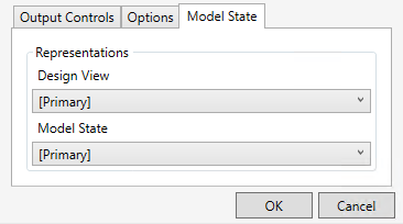

- “选项”选项卡:
- “模型状态”选项卡:Autodesk Inventor Nastran 支持在 Autodesk Inventor 中定义的表达。此功能允许您快速隐藏/取消隐藏或抑制/取消抑制部件或子部件中的零件。
- 表达:
- 设计视图:此下拉菜单列出您在 Inventor 中创建的设计视图表达。在这些视图中,如果某些零部件不需要特定视图和分析,它们将不可见。隐藏的零件仍然会参与分析。
- 模型状态:此下拉菜单列出您在 Inventor 中创建的模型状态。在这些视图中,不需要的零部件将被抑制,或者部件零件替换为单个零件表达。抑制的零件不会参与分析。
