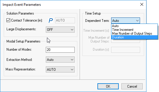

转到树,右键单击“分析”,然后选择“求解冲击分析”-“设置冲击分析”。此时显示以下冲击分析设置:
其余三个选项使三个时间步参数的其中一个依赖于另外两个参数。这些选项激活两个输入字段,而使第三个不可用。它们可灵活地定义间隔。选择计算的值(从属项),然后输入其他两个
