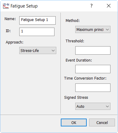

若要访问多轴或振动疲劳分析的“疲劳设置”,请在树中“子工况”下的“疲劳设置”上单击鼠标右键,然后选择“编辑”。
多轴或振动疲劳分析设置
- 名称:用于标记疲劳设置。
- ID:用于以数字区分疲劳设置。
- 方法:疲劳寿命方法,可指定以下一种:
- 应力寿命:采用 SN-DATA 计算寿命和损坏。
- 应变寿命:采用 EN-DATA 计算寿命和损坏。
- 方法:寿命计算方法,可选择以下一种:
- 阈值:振幅阈值的百分比。仅适用于多轴疲劳分析。
- 事件持续时间:用于确定寿命的事件持续时间。
- 时间转换系数:用于转换不以秒表示的事件持续时间和寿命输出单位的系数。
- 带符号的应力:指定寿命计算方法中使用的应力或应变是否应该带符号。“是”设置允许带符号的值,具体取决于主应力或应变。“否”或默认“自动”设置仅允许正值。
若要求解任意疲劳分析,应定义材料中的疲劳设置和疲劳数据(SN 数据或 EN 数据)。
