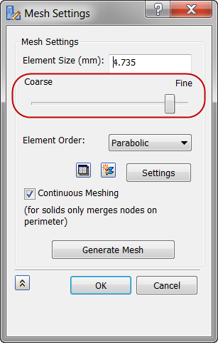

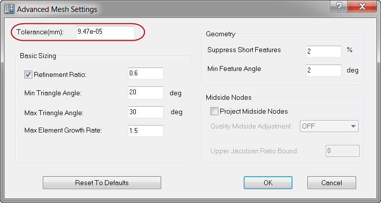

“容差”设置已移至“高级网格设置”对话框,该对话框可使用“网格设置”主对话框上的“设置”按钮打开。

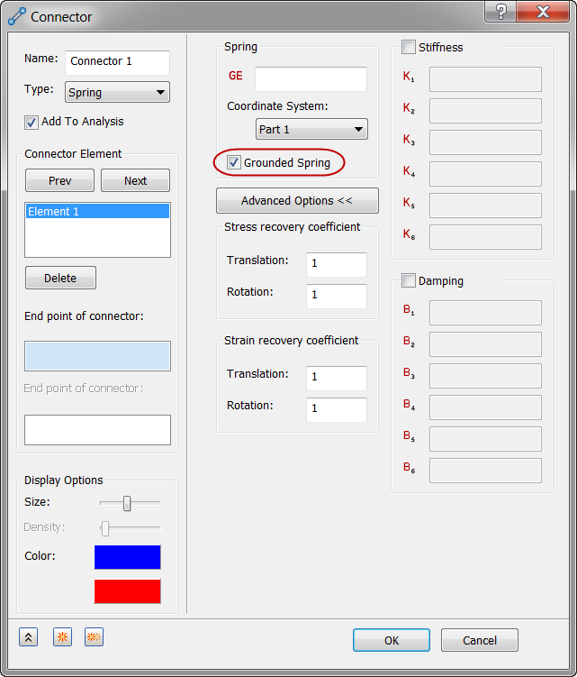

对弹簧连接件的“连接件”对话框的另一项更改是“高级选项”按钮(中间列),可针对应力/应变恢复系数、刚度和阻尼显示或隐藏相关字段。
