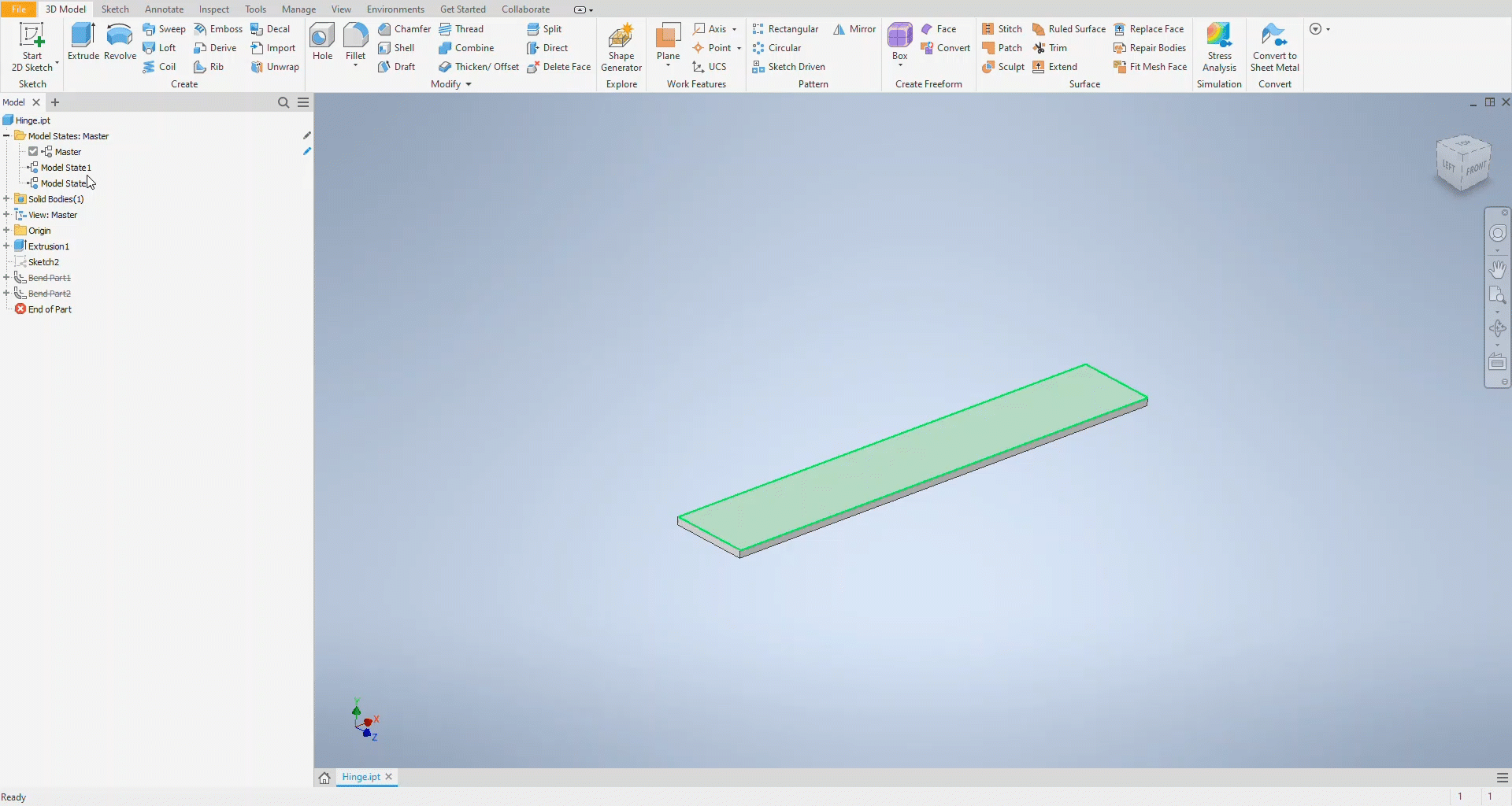

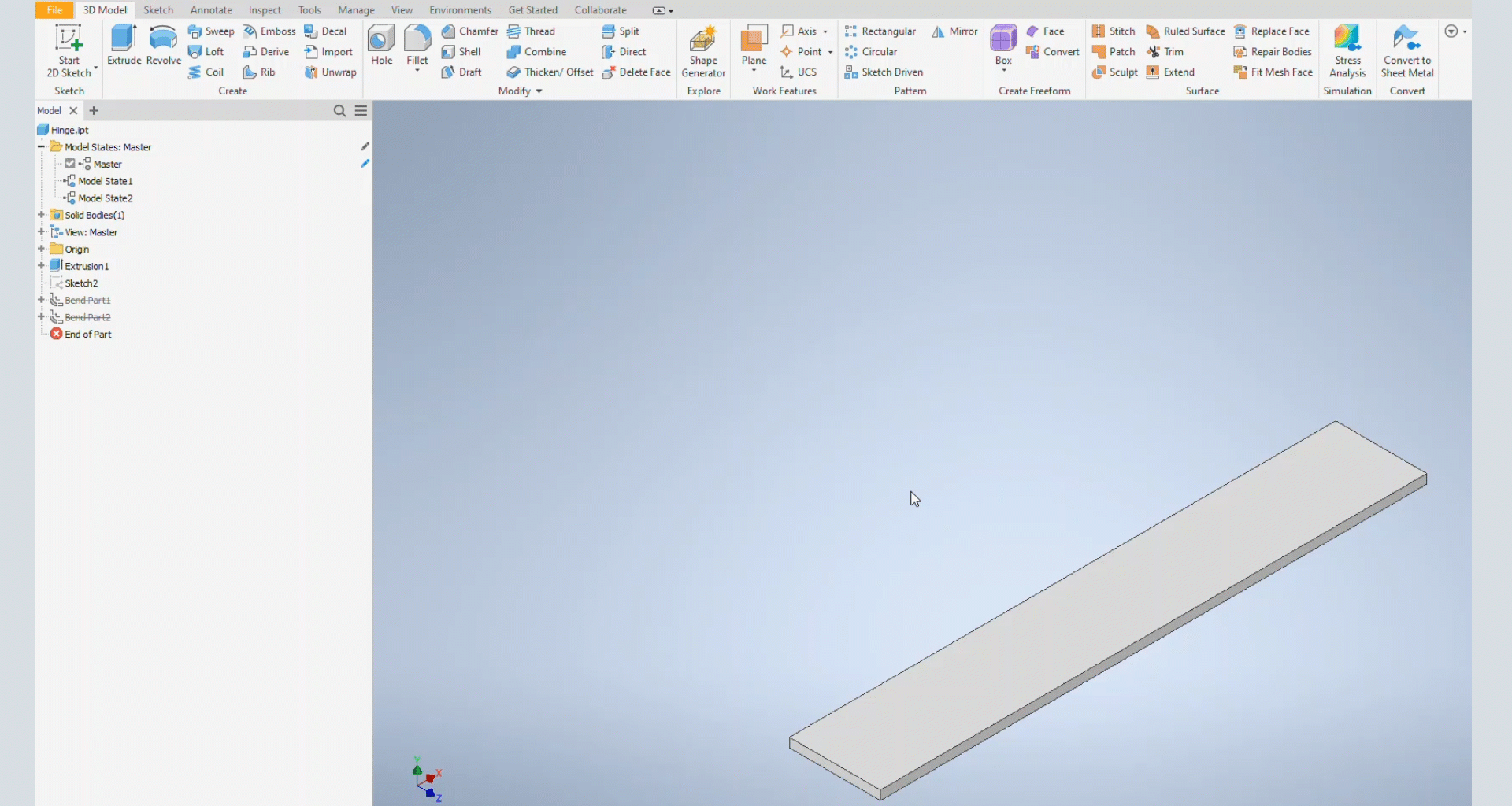

Inventor Nastran 支持最近引入到 Inventor 中的“模型状态”功能,让用户可以在一个文档中定义多个状态。Inventor Nastran 支持适用于 Inventor 零件和部件。旧部件的详细程度会移植到模型状态。在“新建/编辑分析”对话框的“模型状态”选项卡中,“详细程度”会替换为“模型状态”。
以下两个视频介绍了不同模型状态下的基本操作。

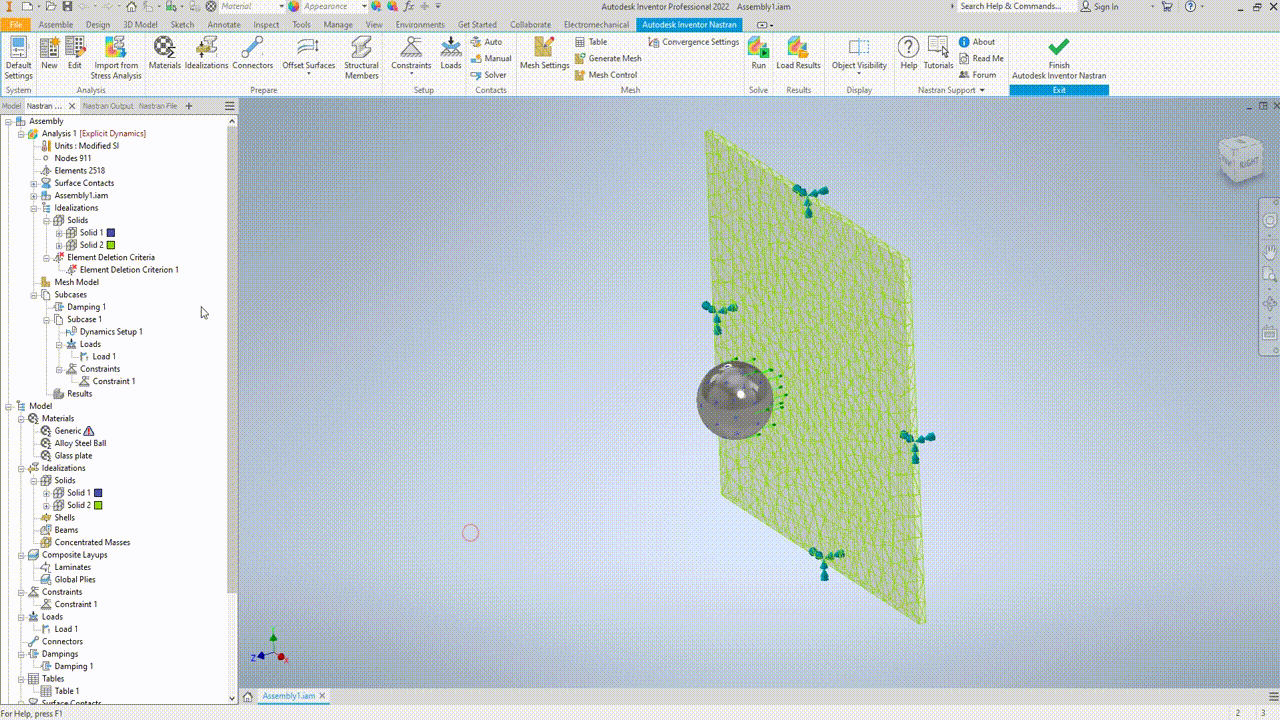

对于显式动力学和准静态分析,在三个关键方面改进了显式分析:
Inventor Nastran 现在支持适用于显式分析的超弹性材料(具有高级材料特性,例如穆林斯系数)。有关详细信息,请参见 MATHP(超弹性材料特性)。
Inventor Nastran 现在支持在适用于显式分析的非线性材料特性中添加 Drucker-Prager 屈服准则。
Inventor Nastran 现在支持将脆性材料添加到显式分析,这有助于为显式分析创建诸如混凝土和玻璃之类的材料。有关详细信息,请参见 MATB(脆性破坏材料模型)。
