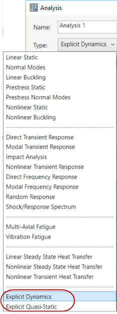

显式分析
引入了两个新的分析类型作为技术预览:
有关详细信息,请参见在 Explicit 中求解

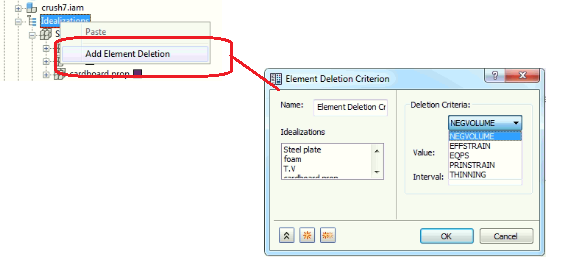

新的“单元删除”选项可用于显式分析类型,以支持基于物理属性更改删除指定的理想化。有关详细信息,请参见“添加单元删除”

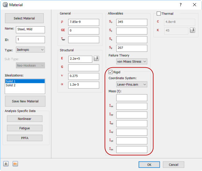

刚性材料
新的“材料”选项支持各向同性和正交各向异性二维材料的“刚体”配置选项,这通常在显式分析中使用。有关详细信息,请参见“各向同性”“正交各向异性二维”

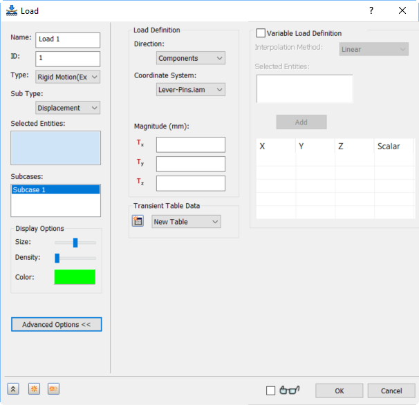

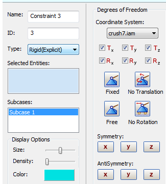

引入了新的“刚性(显式)约束”类型,用于定义刚体上的强制零位移或零旋转。
引入了新的“刚体运动(显式)载荷”类型,用于在刚体上强制执行随时间变化的位移和旋转。

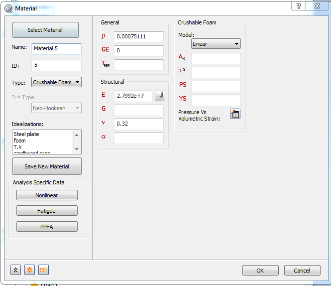

新材料:可压碎的泡沫
仅在 Explicit 动力学分析中使用,可以使用独立的塑性模型指定这种材料的体积和应力响应。这种材料仅适用于实体单元。有关详细信息,请参见可压碎的泡沫

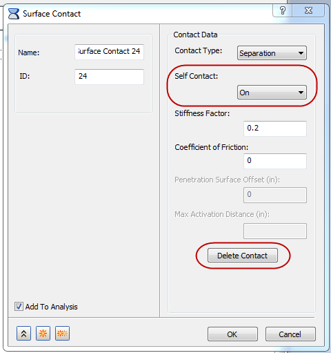

解算器接触更新
解算器表面接触的设置现在包括“自接触”和“删除接触”选项。

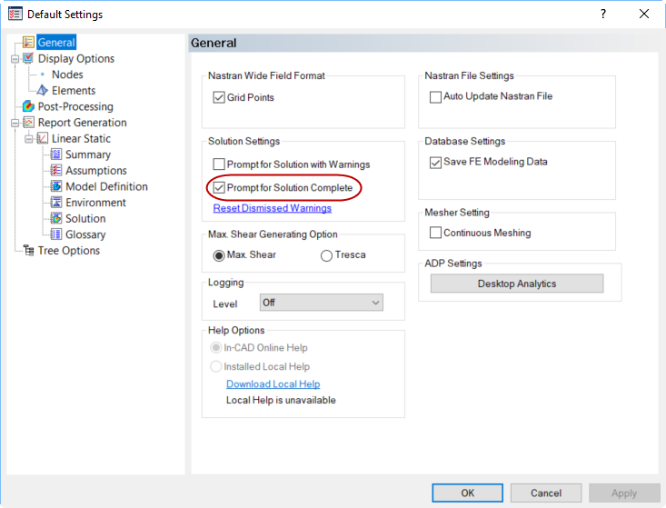

默认设置更新
提供了新的“提示求解完成”,让用户使用该选项来查看带有求解已完成消息的对话框,并单击该对话框来显示求解,或者如果未选中此选项,则查看直接显示的已完成求解结果,而不显示对话框。
