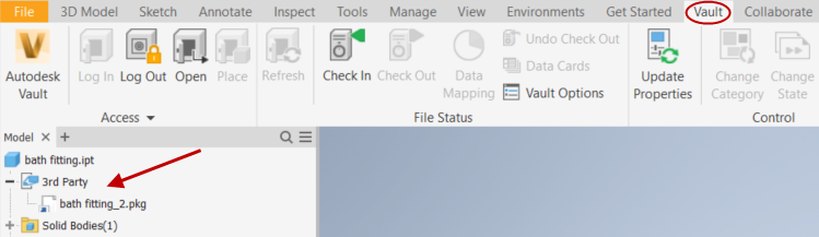

Vault 项目管理
Autodesk Inventor Nastran 可以将 Vault 用作存储和管理项目结果的一种便捷方式。 如果在计算机或网络上都安装了 Inventor 和 Vault,则“Vault”选项卡将显示在 Inventor 中。
项目的零件必须存储在 Vault 项目文件夹中,然后在 Inventor 中打开以进行分析。Inventor Nastran 分析结果存储在 PKG 文件(位于 Inventor 模型树上每个零件的“第三方”文件夹内)中,如上所示。在 Inventor Nastran 中打开零件或部件的任何人都可以从分析树的“结果”节点加载分析结果:
Vault PKG 文件可以更新,方法是在 Nastran 模型树的“分析”节点上单击鼠标右键:
