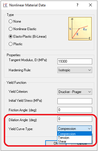

显式分析的高级 Drucker-Prager 准则
当活动分析类型设置为“显式”时,用户现在可以为双线性和塑料非线性材料输入高级 Drucker-Prager 特性(如膨胀角度和屈服曲线类型)。
  • “膨胀角度”的默认值设置为 0 度,最大值为 71.5 度:即 0o ≤ 膨胀角度 ≤ 71.5o
  • “屈服曲线类型”在下拉列表中有三个选项:“压缩”、“拉伸”和“剪切”。“压缩”设置为默认的“屈服曲线类型”。

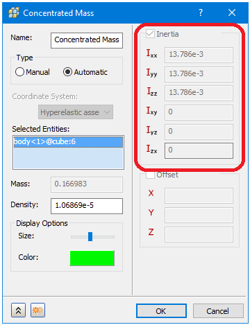

自动集中质量中的惯性值
“自动集中质量中的惯性值”将自动填充为质量惯性矩值(COG 作为原点)。当前,仅部件 (.iam) 模型支持自动集中质量。
此功能在运行模态/动力学分析时非常有用。
要通过模型树创建新的集中质量,请执行以下操作:
  1. 在“类型”部分中,选择“自动”。
  2. 从画布中选择实体。
  3. 输入密度值。
