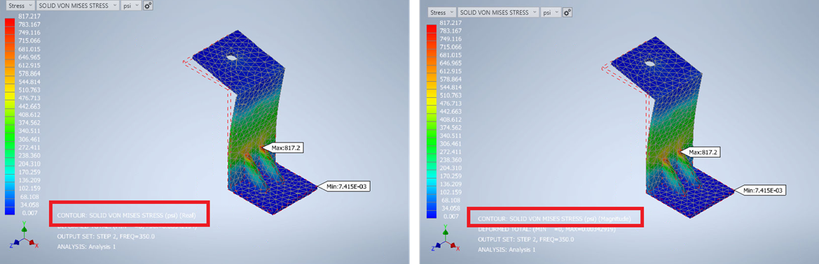

频率响应分析的标签
在画布区域中为频率响应分析添加了“实际/虚构”、“幅值/相位”标签,以便更好地指示显示的结果类型。
