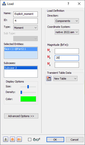

显式分析中的力矩载荷支持
Inventor Nastran 现在还支持为显式动力学和显式准静态分析添加力矩载荷。
