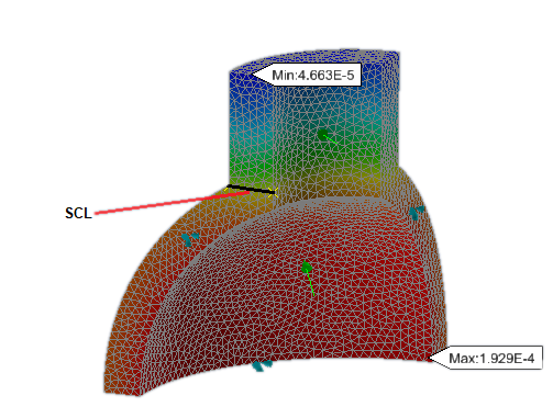

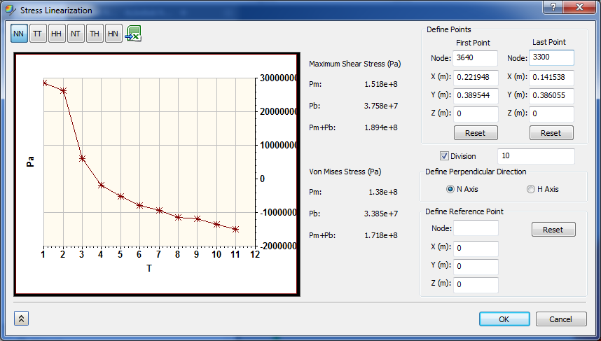

应力线性化
此实用程序沿您定义的应力分类线 (SCL) 绘制指定的应力张量图。应力张量方向基于 SCL 的两个端点和所指定的第三点指定的局部坐标系。此外,“应力线性化”实用程序确定了主膜应力 (Pm) 和主弯曲应力 (Pb),从而构成总应力 (Pm + Pb)。

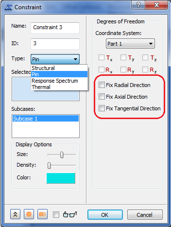

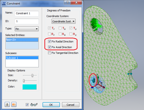

销约束
将表面销约束应用于圆柱表面可防止表面在径向、轴向或切向方向上发生移动或变形。

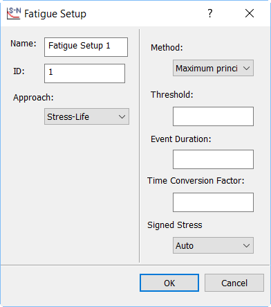

多轴疲劳的带符号的应力选项
带符号的应力选项指定多轴疲劳分析中的寿命计算方法所使用的应力或应变是否应该带符号。如果设置为“是”,不变量的符号取决于主应力/应变。如果设置为“否”或“自动”,不变应力/应变将始终为正值。
