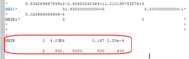

显式分析的新材料
MATB(脆性破坏材料模型)对于抛射体穿过混凝土等分析非常有用。MATB 卡可以手动添加到 Inventor Nastran 编辑器实用程序或 Inventor Nastran 文件浏览器中的 Nastran 文件。有关详细信息,请参见 MATB(脆性破坏材料模型)主题。

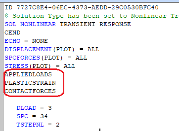

显式分析的新输出请求
应用的载荷、接触力和塑性应变。现在,我们可以在 Nastran 文件的“工况控制”部分中手动添加这些输出请求。要查看这些输出请求的结果,请使用编辑器实用程序 2021。有关详细信息,请参见应用的载荷接触力塑性应变主题。

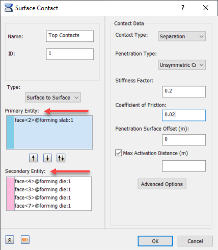

术语更新
在描述表面接触和相关参考材料方面,多年来一直使用术语“主”(Master) 和“从属”(Slave)。从 2021.1 版本开始,这些术语将从多个 Autodesk 产品及其帮助(包括 Inventor Nastran)中清除。“主”(Master) 替换为“主”(Primary),“从属”(Slave) 替换为“次”(Secondary)。2021.0 产品用户需要解决其产品中的旧术语与“帮助”中新术语不匹配的问题。
主要的用户界面更改(影响用户手册、教程和自行掌握进度的培训)位于“表面接触”对话框中,如下所示:
