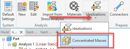

集中质量添加到了功能区栏中
现在,可以使用“理想化”命令中的下拉列表直接从功能区栏访问集中质量。

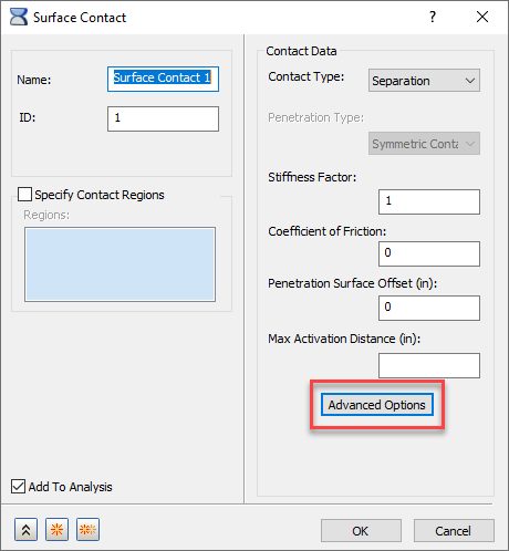

“高级选项”按钮添加到了“求解器表面接触”对话框中
“高级选项”按钮已添加到“求解器表面接触”对话框中,使您能够指定参数(如连杆摩擦刚度)。

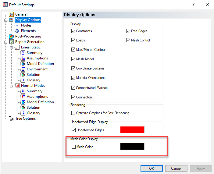

可以在“显示选项”中将“网格颜色”设置为黑色
为了能够更容易地区分网格,一个新的“网格颜色”选项已添加到“默认设置”>“显示选项”中。选中后,网格会以黑色显示。

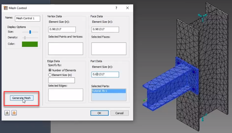

“生成网格”按钮添加到了“网格控制”对话框中
在“网格控制”对话框中,可以使用新添加的该按钮直接生成网格。

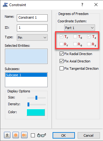

“销约束”按钮现在包含圆柱表示
在“约束”对话框中,当“销类型”处于选中状态时,该按钮会更新为具有柱坐标表示。

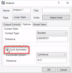

Inventor Nastran 支持循环对称
“循环对称”部分已添加到“分析”对话框的“选项”选项卡中。
