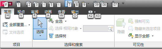

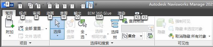

  1. 按 ALT 键。
    注意:按键提示(字母或数字)显示在相应的命令或用户界面元素旁边的屏幕上。
  2. 按显示的加速键可立即调用所需的命令或显示用户界面元素。
    例如,按 ALT 键,然后按 1 可创建新文件。
