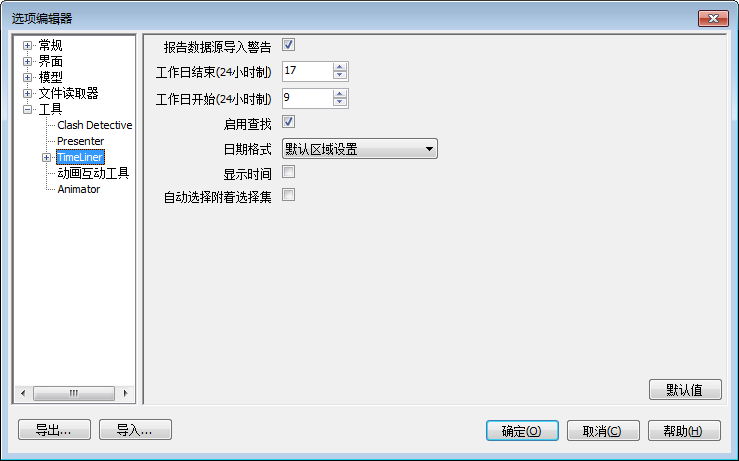

设置 TimeLiner 选项
  1. 单击 > “选项”。
  2. 在“选项编辑器”中展开“工具”节点,然后单击 TimeLiner 选项。
  3. 如果希望 TimeLiner 在您从“TimeLiner”窗口中选择每个任务时选择“场景视图”中的所有附着项目,请在“TimeLiner”页面中选中“自动选择附着的项目”复选框。
  4. 使用“工作日开始(24小时制)”选项选择所需的工作日开始时间。
  5. 从“日期格式”下拉列表中选择日期格式。
  6. 如果希望在“任务”选项卡中单击鼠标右键时系统提供查找选项,请选中“启用查找”复选框。
  7. 使用“工作日结束(24小时制)”选项选择所需的工作日结束时间。
  8. 选中“报告数据源导入警告”复选框,以便在“TimeLiner”窗口的“数据源”选项卡中导入数据时遇到问题的情况下显示警告消息。
  9. 选中“显示时间”复选框以在“任务”选项卡的日期列中显示时间。
注意:可以在“导入/导出”页面中设置用于将 CSV/XML 文件导入/导出到 TimeLiner 的选项。
