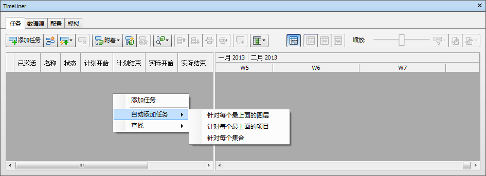

  2. 创建一些任务,其中的每个任务都有名称、开始日期、结束日期以及任务类型。您可以手动添加任务。或者,单击“任务”选项卡上的“自动添加任务”,或者在“任务”区域中单击鼠标右键,然后基于层、项目或选择集名称创建一个初始任务集。TimeLiner 为您定义了一些默认任务类型(“构造”、“拆除”和“临时”),或者您可以在 “配置”选项卡上定义自己的任务类型。还可以查看您的项目进度的只读图形表示,并能在“计划”、“实际”和“计划与实际”甘特图之间进行切换。

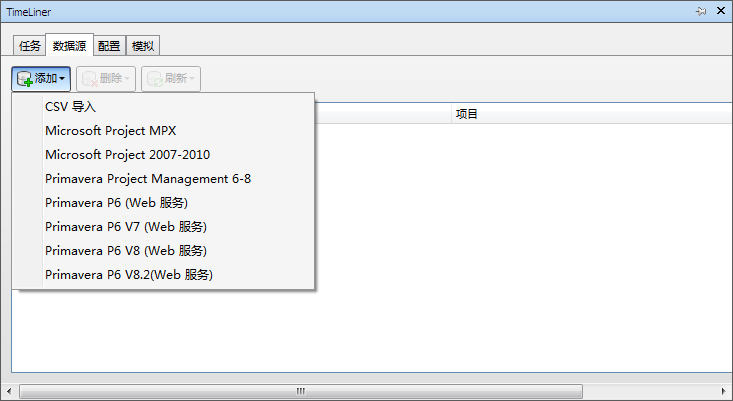

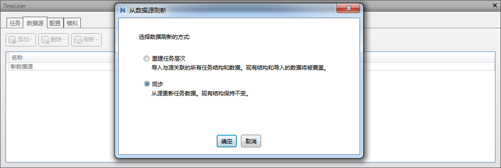

    可以使用“数据源”选项卡导入外部源(例如 Microsoft Project™ ) 中的任务。 可以选择外部进度中的某个字段来定义导入任务的类型,也可以手动设置任务类型。可以直接在 TimeLiner 中编辑任务参数。也可以在外部更新进度,然后在 TimeLiner 中刷新任务,使其与外部源中的任务一致。在下次刷新从外部项目文件所导入任务的相应数据源时,将覆盖对这些任务所做的更改。

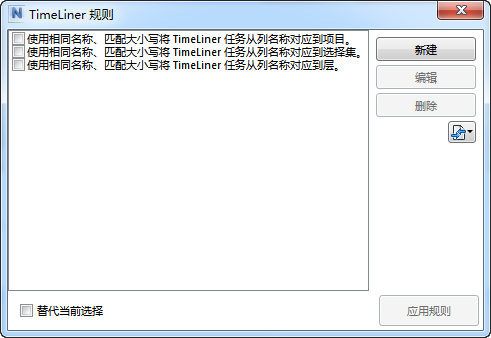

    或者,也可以单击“使用规则自动附着”使用规则自动附着任务

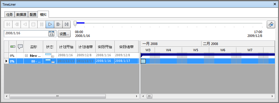

  4. 模拟进度。在高亮显示当前活动的任务时,可以在进度中的任何日期可视化您的模型。使用控件运行整个进度。可以按照将动画添加到 TimeLiner 进度所述,将动画添加到构造进度,并增强模拟质量。

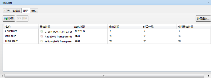

  5. 调整模拟播放方式](topicid=GUID-6D958522-1874-46C8-956F-026310BB6CF0)。可以使用“配置”选项卡创建新任务类型以及编辑旧任务类型。任务类型定义相应类型的每个任务在开始和结束时发生的情况。可以隐藏附着的对象、更改其外观或将其重置为模型中指定的外观。
