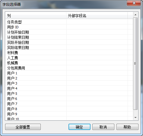

“字段选择器”对话框
“字段选择器”对话框确定从外部项目进度导入数据时使用的各种选项。
每种类型的数据源对应的可用选项可能不同。
用于从外部进度安排软件导入数据的“字段选择器”对话框。

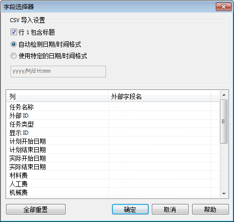

用于导入 CSV 数据的“字段选择器”对话框。
选项
CSV 导入设置
行 1 包含标题
如果要将 CSV 文件中的第一行数据视为列标题,则选中“行 1 包含标题”复选框。TimeLiner 将使用它填充轴网中的“外部字段名”选项。
如果 CSV 文件中的第一行数据不包含列标题,则清除此复选框。
自动检测日期/时间格式
如果希望 TimeLiner 尝试确定在 CSV 文件中使用的日期/时间格式,则选中“自动检测日期/时间格式”选项。首先,TimeLiner 应用一组规则以尝试建立文档中使用的日期/时间格式;如果无法建立,则将使用系统上的本地设置。
使用特定的日期/时间格式
如果要手动指定应使用的日期/时间格式,则选中“使用特定的日期/时间格式”选项。选中此单选按钮后,可以在提供的框中输入所需的格式。请参见下面的有效日期/时间代码列表。
注意:如果发现在一个或多个基于日期/时间的列包含的字段中,无法使用手动指定的格式将其数据映射到有效的日期/时间值,则 TimeLiner 将“后退”并尝试使用自动的日期/时间格式。
字段映射轴网
字段映射轴网是这样一种轴网:其左列包含来自当前 TimeLiner 进度的所有列,其右列包含许多下拉菜单,通过这些菜单可以将传入的字段映射到 TimeLiner 列。
注意:如果选中“行 1 包含标题”,则从 CSV 文件导入数据时,轴网的“外部字段名”列将显示 CSV 文件第一行中的数据。否则,它将默认为“列 A”、“列 B”等。
