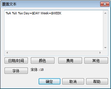

“覆盖文本”对话框
可以选择在“模拟设置”对话框中单击“编辑”来定义模拟期间在“场景视图”中覆盖的文字。
默认情况下,日期和时间将以“控制面板”>“区域设置”中指定的格式显示。可以通过在文本框中输入文本来指定要使用的确切格式。前缀有“%”或“$”字符的词语用作关键字并被各个值替换,除此以外的大多数文本按输入原样显示。“日期/时间”、“费用”和“其他”按钮可用于选择和插入所有可能的关键字。“颜色”按钮可用于定义覆盖文本的颜色。
“字体”按钮用于显示标准的 Microsoft Windows 字体选择器对话框。选择正确的字体、字体样式和磅值后,按“确定”返回到“覆盖文本”对话框。当前选定的字体将显示在“字体”按钮的旁边,并且在 TimeLiner 模拟过程中,所有覆盖文本都将用此字体显示。
