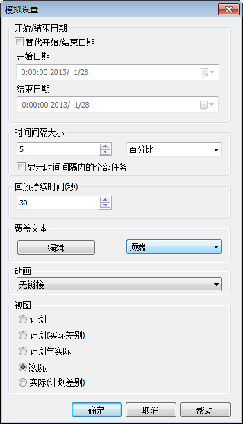

使用“模拟”选项卡上的“设置”按钮可访问“模拟配置”对话框。
可以替代运行模拟的开始日期和结束日期。选中“替代开始/结束日期”复选框可启用日期框,您可以从中选择开始日期和结束日期。通过执行此操作,可以模拟整个项目的较小的子部分。日期将显示在“模拟”选项卡中。这些日期也将在导出动画时使用。

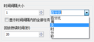

可以定义要在使用播放控件步进执行模拟时使用的“时间间隔大小”。时间间隔大小既可以设置为整个模拟持续时间的百分比,也可以设置为绝对的天数或周数等。
可使用下拉列表选择时间间隔单位,然后使用上箭头按钮和下箭头按钮增加或减小时间间隔大小。
还可以高亮显示时间间隔内正在处理的所有任务。如果选中“显示时间间隔内的全部任务”复选框并假设将“时间间隔大小”设置为 5 天,则此 5 天之内处理的所有任务(包括在时间间隔范围内开始和结束的任务)都设置为它们在“场景视图”中的“开始外观”。“模拟”滑块下将会绘制一条蓝线来体现这一点。如果此复选框处于清除状态,则在时间间隔范围内开始和结束的任务不会以此种方式高亮显示,并且需要与当前日期重叠才可在“场景视图”中高亮显示。
可以定义整个模拟的总体“回放持续时间”(从模拟开始一直播放到模拟结束所需的时间)。可使用上箭头和下箭头按钮增加或减少持续时间(以秒为单位)。还可以直接在此字段中输入持续时间。

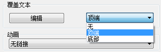

可以定义是否应在“场景视图”中覆盖当前模拟日期,以及覆盖后此日期是应显示在屏幕的顶部还是底部。从下拉列表中选择“无”(不显示覆盖文本)、“顶部”(在窗口顶部显示文本)或“底部”(在窗口底部显示文本)。
可以使用“覆盖文本”对话框编辑覆盖文本中显示的信息。还可以通过单击此对话框中包含的“字体”按钮更改“字体”、“字形”和“字号”。
可以向整个进度添加动画,以便在 TimeLiner 序列播放过程中,Navisworks 还会播放指定的视点动画或相机。
可以在“动画”字段中选择以下选项:
可以预先录制合适的动画,以便用于 TimeLiner 模拟(请参见录制和回放动画)。使用动画还会影响导出动画。
您可以在 TimeLiner 模拟中查看预先录制的动画(请参见播放动画和脚本)。
“视图”区域。每个视图都将播放描述计划与实际关系的进度:

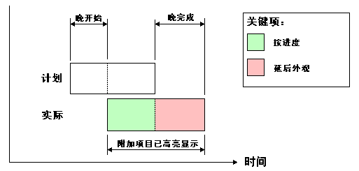

实际。选择此视图将仅模拟实际进度(即,仅使用实际开始日期和实际结束日期)。

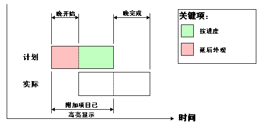

实际(计划差别)。选择此视图将针对计划进度来模拟实际进度。此视图仅高亮显示实际日期范围(即介于实际开始日期和实际结束日期之间的时间)期间附着到任务的项目。有关图形表示,请参见下图。对于实际日期位于计划日期(按进度)内的时间段,将在任务类型“开始外观”中显示附着到任务的项目。对于实际日期早于或晚于计划日期(实际日期与计划日期不一致)的时间段,将分别在任务类型“提前外观”或“延后外观”中显示附着到任务的项目。
计划。选择此视图将仅模拟计划进度(即,仅使用计划开始日期和计划结束日期)。

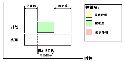

计划(实际差别)。选择此视图将针对计划进度来模拟实际进度。此视图仅高亮显示计划日期范围(即介于计划开始日期和计划结束日期之间的时间)期间附着到任务的项目。有关图形表示,请参见下图。对于实际日期位于计划日期(按进度)内的时间段,将在任务类型“开始外观”中显示附着到任务的项目。对于实际日期早于或晚于计划日期(实际日期与计划日期不一致)的时间段,将分别在任务类型“提前外观”或“延后外观”中显示附着到任务的项目。

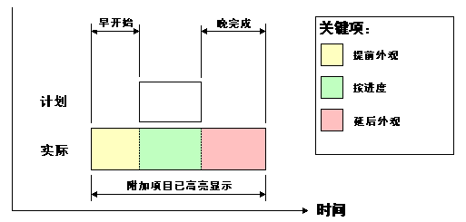

计划与实际。选择此视图将针对计划进度来模拟实际进度。这将高亮显示整个计划和实际日期范围(即介于实际开始日期和计划开始日期中的最早者与实际结束日期和计划结束日期中的最晚者之间的时间)期间附着到任务的项目。有关图形表示,请参见下图。对于实际日期位于计划日期(按进度)内的时间段,将在任务类型“开始外观”中显示附着到任务的项目。对于实际日期早于或晚于计划日期(实际日期与计划日期不一致)的时间段,将分别在任务类型“提前外观”或“延后外观”中显示附着到任务的项目。
