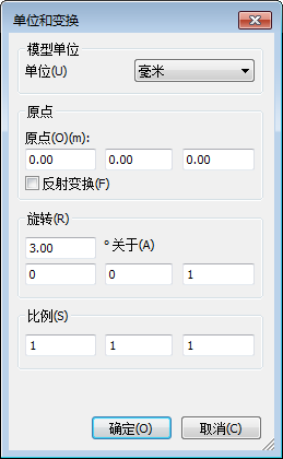

在三维模型或二维图纸中更改变换
在三维模型中更改变换
  1. 在“选择树”中,在所需的三维模型上单击鼠标右键。
  2. 单击关联菜单上的“单位和变换”以打开“单位和变换”对话框。
  3. 使用“原点”区域更改模型的位置:
    • 输入 X、Y 和 Z 轴的值。
    • 如果使用负缩放,请选中“反射变换”复选框。
  4. 使用“旋转”区域更改模型的旋转:
    • 输入旋转角度。
    • 选择要绕其旋转的轴(通过键入大于 0 的值)。这将围绕其原点旋转模型。
  5. 使用“缩放”区域更改模型的缩放:
    • 输入 X、Y 和 Z 轴的值。
    • 要按比例缩放对象,请确保 X、Y 和 Z 值相等。
    • 输入负值将从内向外翻转模型。
  1. 单击“确定”。
在二维图纸中更改变换
  1. 在“场景视图”中,在所需的二维图纸上单击鼠标右键。
  3. 使用“原点”部分更改图纸的位置:
    • 输入 X 和 Y 轴的值。
  4. 使用“旋转”区域更改图纸的旋转:
    • 输入旋转角度以绕图纸的原点旋转图纸。
  5. 使用“缩放”区域更改图纸的缩放:
    • 输入 X 和 Y 轴的值。
    • 要按比例缩放图纸,请确保 X 和 Y 值相等。
  6. 单击“确定”。
